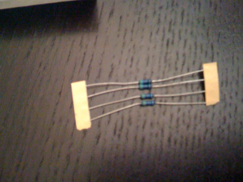

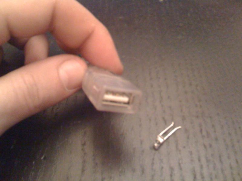

1. Prenez:
- une rallonge USB translucide
- une led et une résistances de 400 à 470 ohm
Installation d'une ralonge usb rétroéclairée pour votre auto Led-004-792cf0
Installation d'une ralonge usb rétroéclairée pour votre auto Photo-7263fe

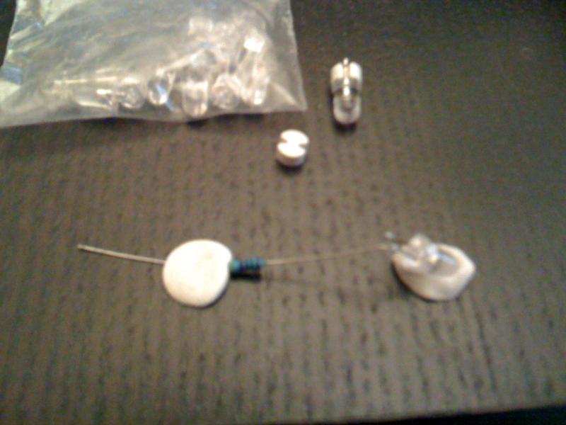

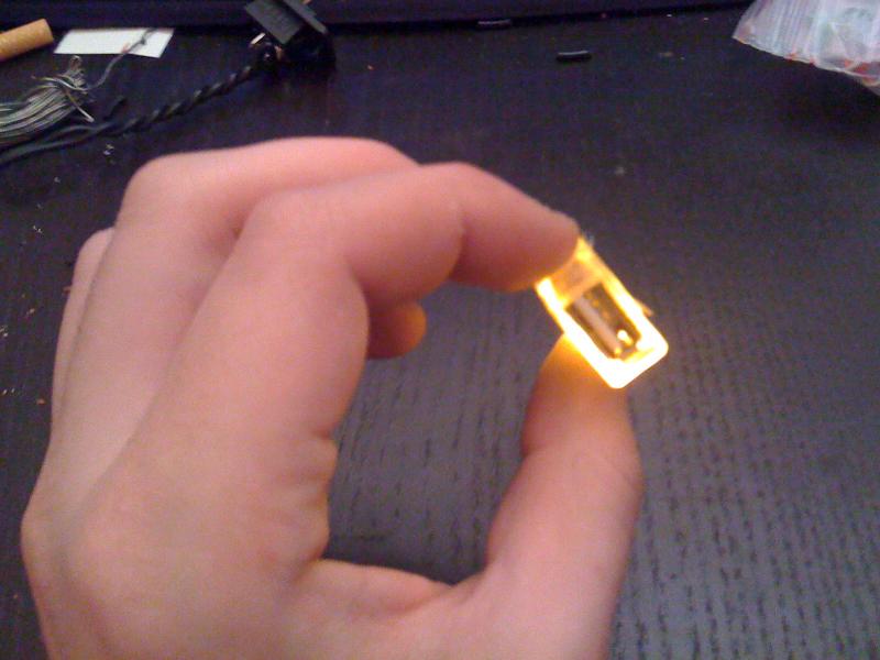

2. Ensuite essayez de trouver la position idéale pour la led pour que la lumière ressorte un maximum sur les contours de l'usb.
 -Utilisez une petite pile de 3 volts pour alimenter la LED (juste pour essayer la LED et voir si l'eclairage est correct)
Installation d'une ralonge usb rétroéclairée pour votre auto Led-005-792d13

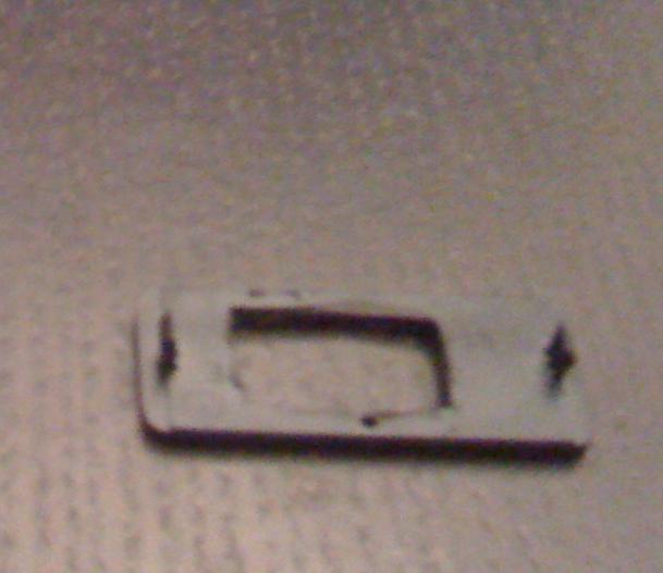

3. Prennez un cache plastique de votre e36 et découper lui un trou à la mesure de votre usb, attention vous ratez pas c'est pas facile le plastique BM c'est du solide.
Installation d'une ralonge usb rétroéclairée pour votre auto Led-0007-8e75af
4. Une fois le trou fait dans le cache,prenez donc la LED et une résistance. Soudez là au + de la led
comme ceci,utiliser de la pate a fix de chez uhu pour que rien bouge quand vous souder,ou alors les petit etaux a pince croco
Installation d'une ralonge usb rétroéclairée pour votre auto Radar-008-787836

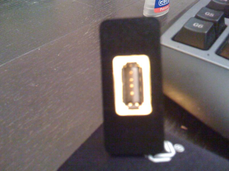

5. Prenez la LED et coller là à l'endroit repéré plutôt... j'ai utilisé une colle type Superglue 3 qui a parfaitement fait l'affaire!
6. Ensuite glisser la prise usb dans votre cache plastique et faite un raccord de colle pour bien la fixer ( de préférence coté caché du plastique pour un travail propre)
Installation d'une ralonge usb rétroéclairée pour votre auto Usb-007-7bc918
7. Re tester la led avec la pile pour voir l'effet ( sans utiliser la résistance avec la pile de 3V)
Installation d'une ralonge usb rétroéclairée pour votre auto Usb-008-7bc928

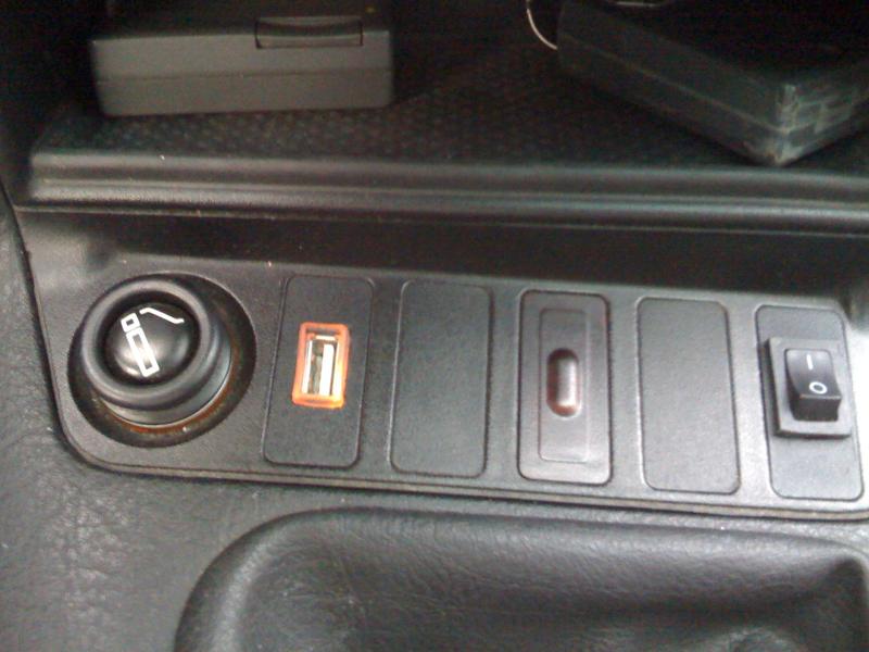

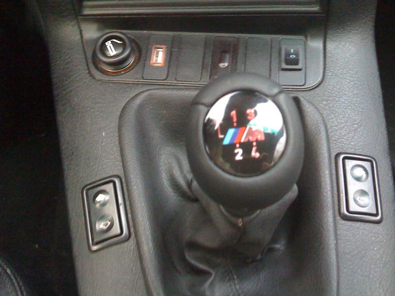

8. Voilà il ne vous reste plus que de mettre en place en branchant la rallonge votre autoradio et brancher la led sur les fil de l'alimentation de l'éclairage de l'allume cigare :
le - de la led sur le fil Marron
le + de la led ( résistance) sur le fil gris/rouge
Installation d'une ralonge usb rétroéclairée pour votre auto M3bagu-022-8abbf7
Installation d'une ralonge usb rétroéclairée pour votre auto M3bagu-026-8abc1c

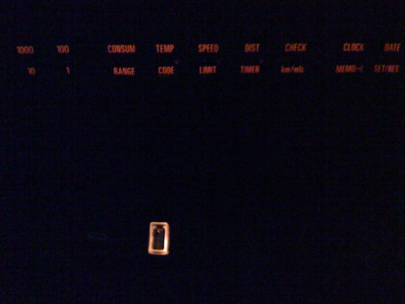

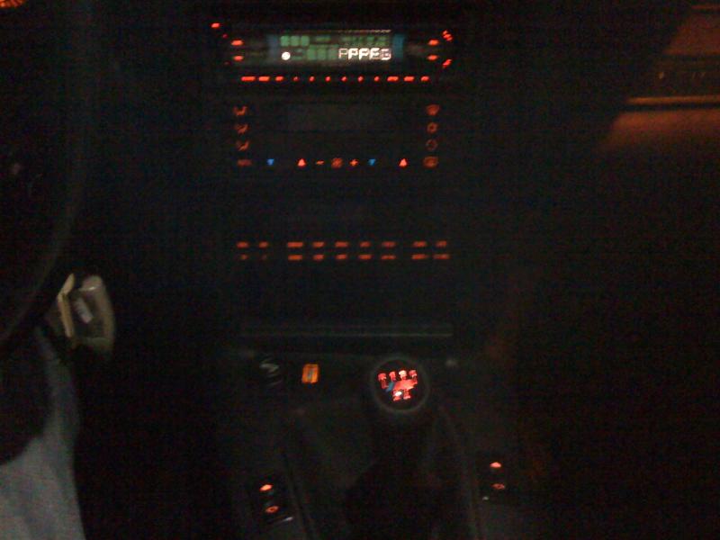

Installation d'une ralonge usb rétroéclairée pour votre auto Night-004-8c9039
Installation d'une ralonge usb rétroéclairée pour votre auto Night-008-8c9051
et voila!!!!!!!!!!!!!!!!!!!!!!
