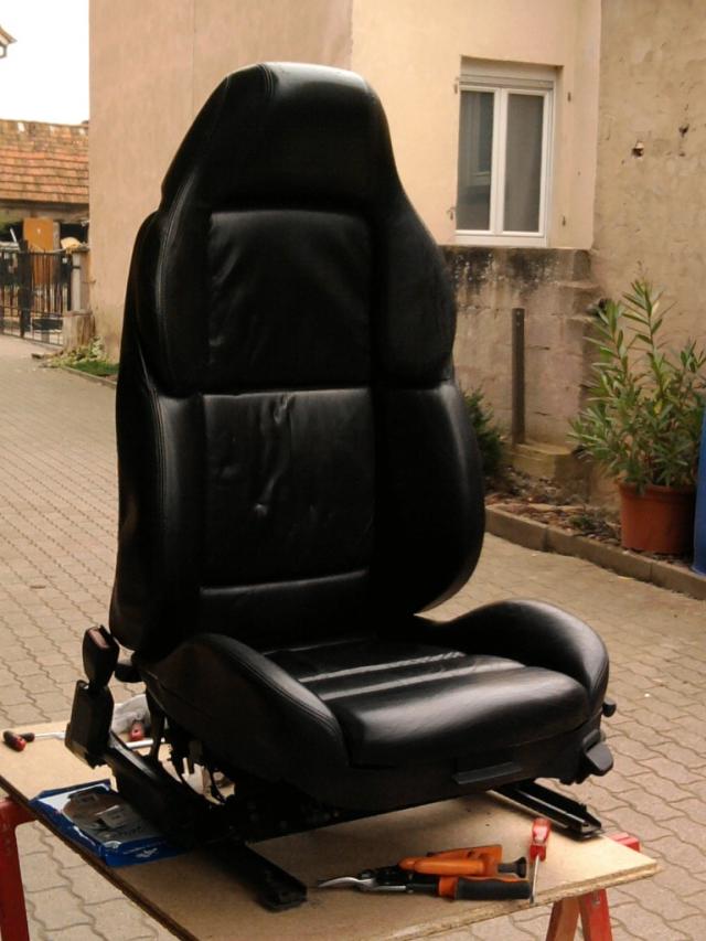

voila le resultat final,mes sieges sport avec appuie tete M///:
DEGARNIR UN SIEGE SPORT EN CUIR DE E.36 PHASE 1&2 003-2ed0003
