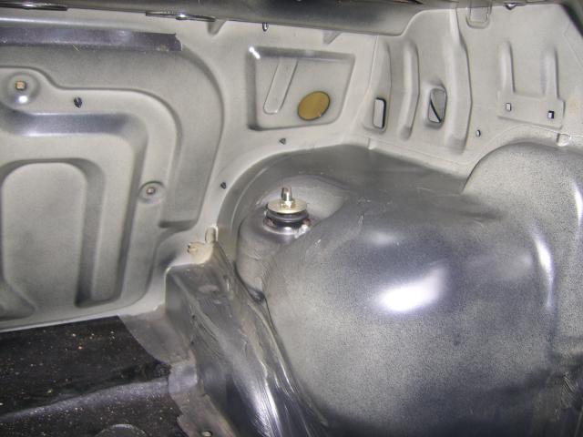

En premier demontage des hp arriere
Barre anti rapprochement arriere Ssa50322-c315f2

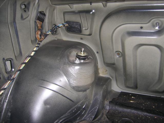

Une fois l' interieur du coffre deshabiller vous aurez ceci

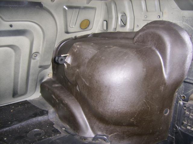

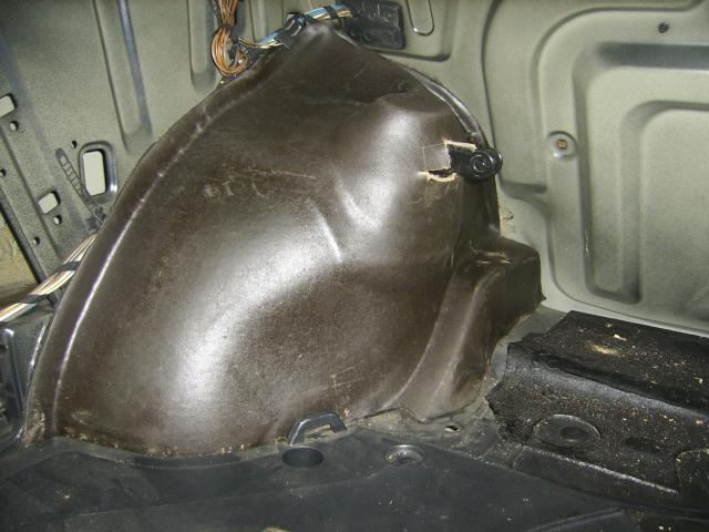

Barre anti rapprochement arriere Ssa50323-c3160dBarre anti rapprochement arriere Ssa50324-c31620

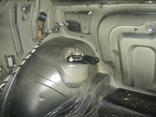

Fixer les deux encrage de la barre
Barre anti rapprochement arriere Ssa50325-c31634Barre anti rapprochement arriere Ssa50326-c31651
Remonter les deux protections en mousse en faisant une fenetre en croix pour le passage des fixations.
Pour avoir l'emplacement des fenetres (a faire).
Presenter les mousses a leur emplacement, puis appuyer fort dessus au niveau des encrages.
En les retournant vous aurrez la marque de ceux-ci.

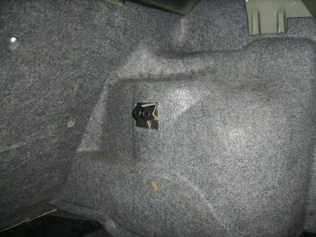

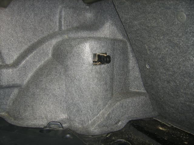

Dessiner un carre autour, puis ouvrir en croix par le milieu du carre dessiner
Barre anti rapprochement arriere Ssa50327-c31691Barre anti rapprochement arriere Ssa50328-c316a8
Remonter les deux interieurs en faisant une fenetre pour le passage des fixations.
Pour avoir l'emplacement des fenetres.
Presenter les interieurs a leur emplacement, puis appuyer fortement dessus au niveau des encrages.
Dessiner un carre autour, puis couper trois cotes du carre dessiner
Rabattre sur le quatrieme cote vers l' interrieur.
Ceci pour le cas ou la barre serait demonter
Barre anti rapprochement arriere Ssa50330-c316cbBarre anti rapprochement arriere Ssa50329-c316b0

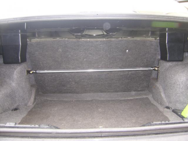

Voici une fois tous remonter
Barre anti rapprochement arriere Ssa50334-c31738
Reste plus a faire le reglage
