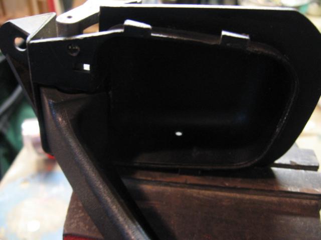

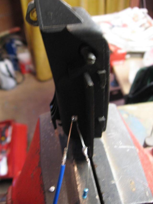

-pince coupante,denudeuse,tournevis et quelques cosses pour brancher,voila la premiere etapes est de percer un trou de 3 voir 5mm selon vos leds,moi je l'ai mis enbas au milieu,vous pouvez lz mettre ou vous voulez
Eclairage poignée de porte Photo-042-688257

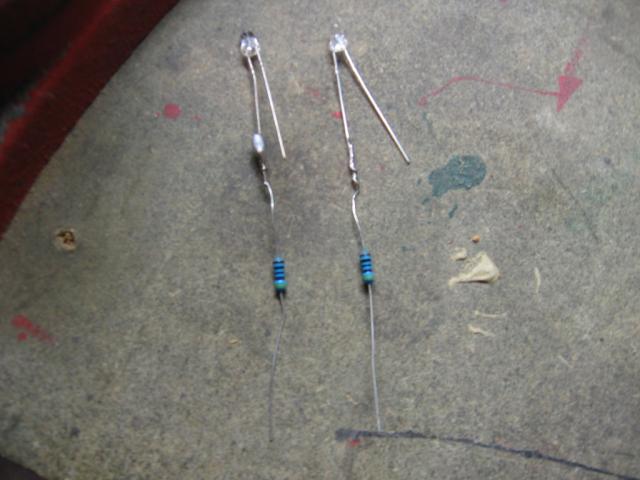

ensuite vous preparer vos 2 leds avec resistances
Eclairage poignée de porte Photo-043-68826a

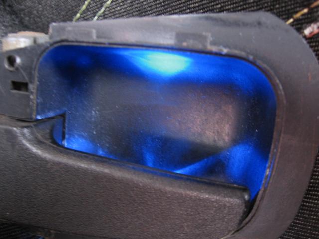

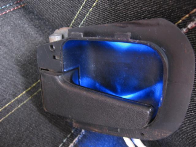

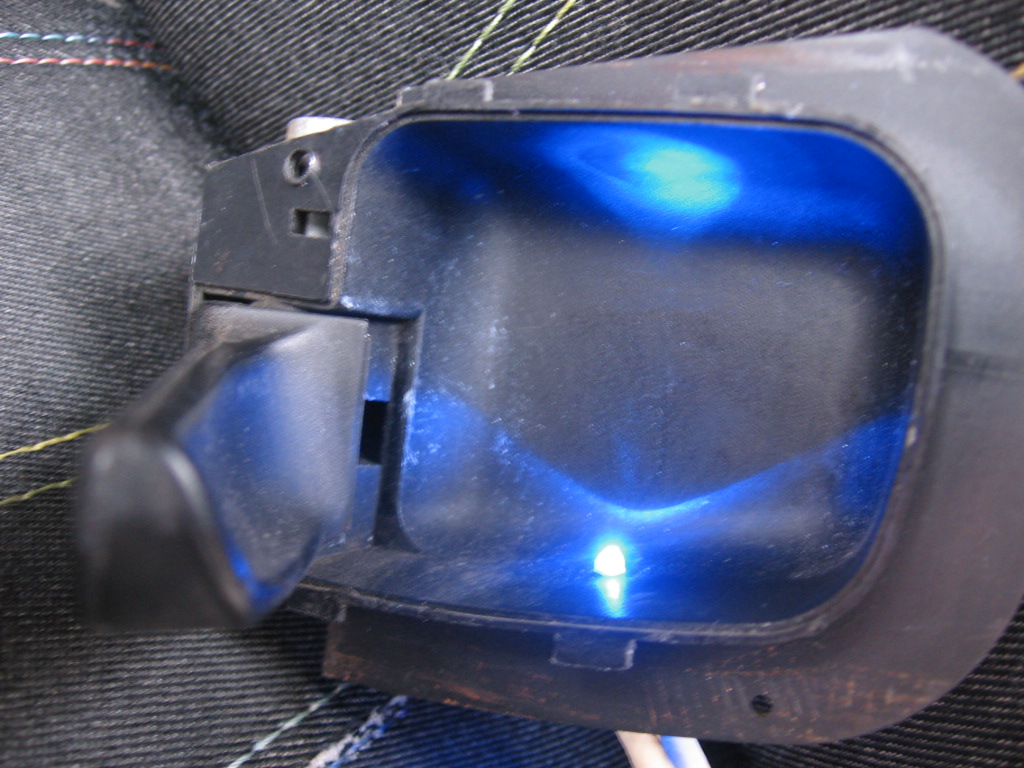

voila le resultat avant montage petit essaie
Eclairage poignée de porte Photo-052-6882d7
Eclairage poignée de porte Photo-053-6882e0
Eclairage poignée de porte Photo-054-6882e6

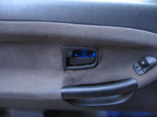

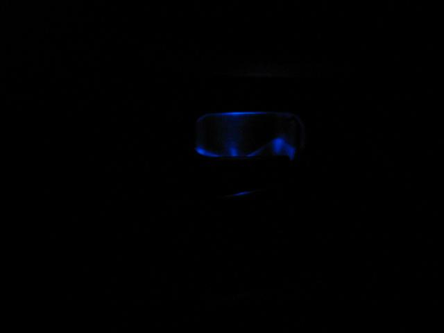

et apres montage
Eclairage poignée de porte Photo-056-6882f2
bon ayant un APN de m***e la qualitée image n'est pas top mais on fai avec ce qu'on a lol
Eclairage poignée de porte Photo-058-688305
