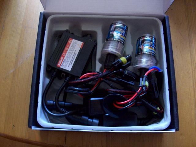

Kit choisi:8000K 35W en H1

-votre kit xenon

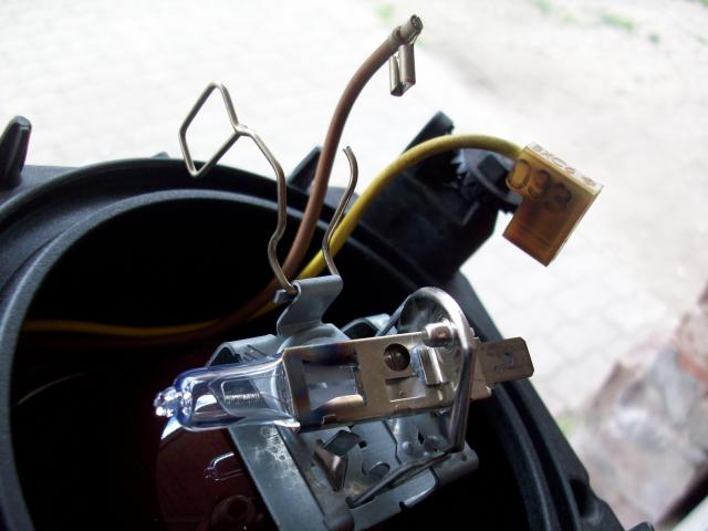

1) -Demontage des phares avant,je pense que jusqu'a la pas de soucis :mrgreen: ,enlevez aussi les ampoules H1 d'origine conserver les pour le CT
vous obtenez ceci:
MONTAGE DE FEUX XENONS DANS BMW E36 Dsc00086-3490fe3
ampoule H1 démonter(a garder) reperer le cable jaune(+) et le brun(-)

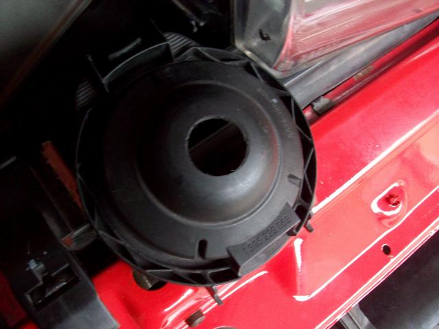

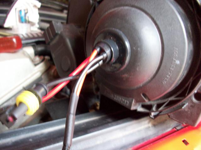

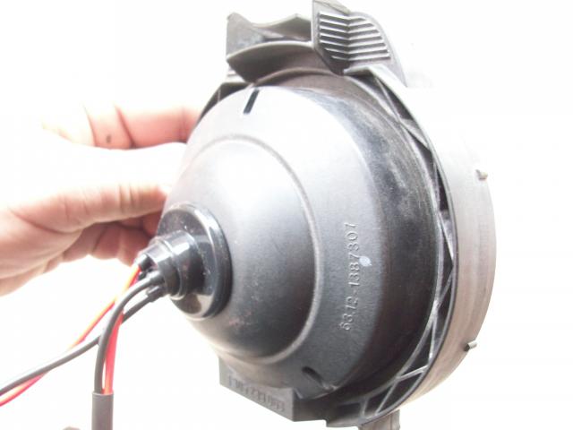

2) -Enlever le capuchon arriere rond de vos phare(les 2) et percer au centre du capuchon avec la scie cloche diametre 24mm un trou pour le passage de cable
MONTAGE DE FEUX XENONS DANS BMW E36 Kit-xenon-bmw-e36-coupe-23--35edb2c
3) -Passer le cable et le bouchon caoutchouc qui rend etanche dans le trou
vous obtenez ceci:
vue de derriere de l'optique direction "moteur"
MONTAGE DE FEUX XENONS DANS BMW E36 Kit-xenon-bmw-e36-coupe-26--35edb52
vue de devant de l'optique,direction"route"
MONTAGE DE FEUX XENONS DANS BMW E36 Kit-xenon-bmw-e36-coupe-27--35edb76

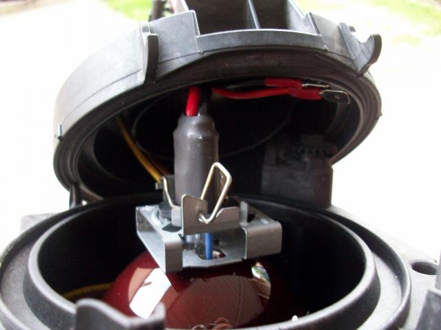

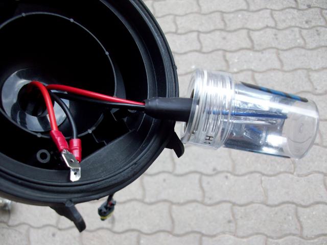

4) - Mettez votre ampoule xénon a la place de l'ampoule d'origine et fixer la,faite attention a ne pas forcer.La pieces bleu qui rentre dans l'optique est le prechauffeur du gaz
alors attention a pas le casser
MONTAGE DE FEUX XENONS DANS BMW E36 Kit-xenon-bmw-e36-coupe-31--35edbe8

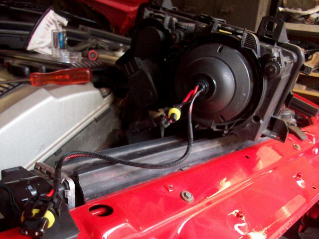

5) -Branchez le cable jaune(+) sur le rouge(+) du support xénon et le cable brun(-) sur le noir(-) du support xénon
MONTAGE DE FEUX XENONS DANS BMW E36 Kit-xenon-bmw-e36-coupe-33--35edc23

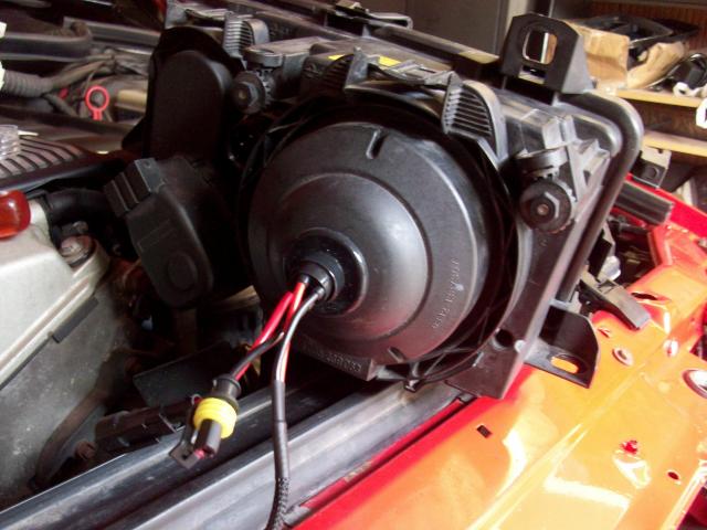

6) -Refermez votre bouchon de phare arriere et vous obtenez ceci:
MONTAGE DE FEUX XENONS DANS BMW E36 Kit-xenon-bmw-e36-coupe-37--35edc4e
MONTAGE DE FEUX XENONS DANS BMW E36 Kit-xenon-bmw-e36-coupe-36--35edc55
MONTAGE DE FEUX XENONS DANS BMW E36 Kit-xenon-bmw-e36-coupe-35--35edc5a

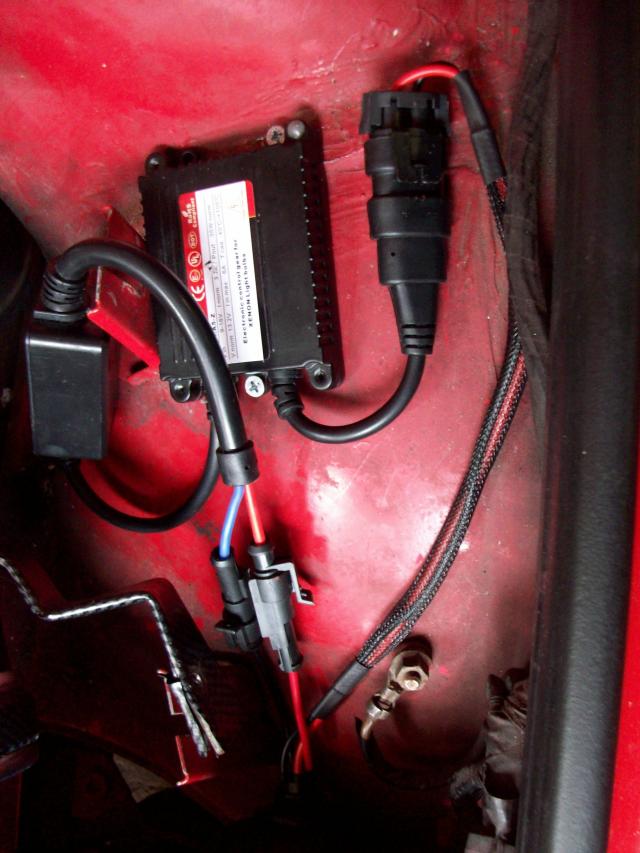

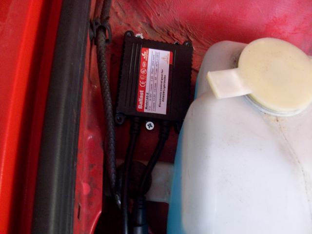

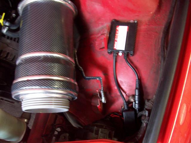

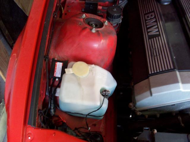

7) -Placez vos balast fixez les avec les vis tôle
coter conducteur:
MONTAGE DE FEUX XENONS DANS BMW E36 038-35990f5
MONTAGE DE FEUX XENONS DANS BMW E36 Kit-xenon-bmw-e36-coupe-39--35edc93
coter passager:
MONTAGE DE FEUX XENONS DANS BMW E36 Kit-xenon-bmw-e36-coupe-40--35edc7f
MONTAGE DE FEUX XENONS DANS BMW E36 041-3599119

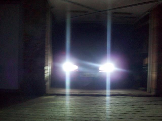

Cool -branchez le balast et les xénons en suivant les codes couleurs des cables du kit

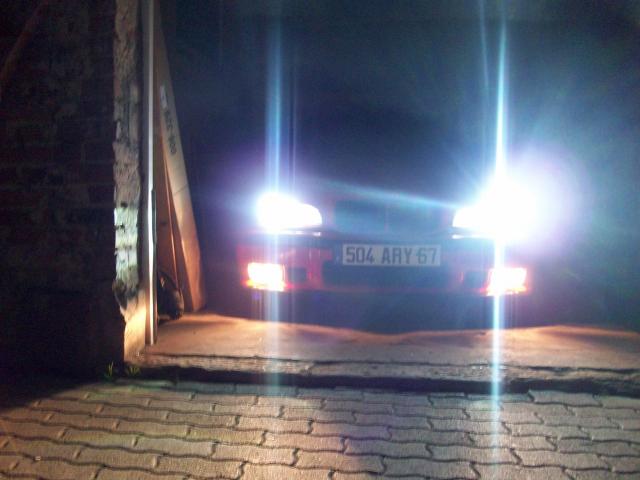

eh!!!! voila! c'est monter et sa eclaire nickel
