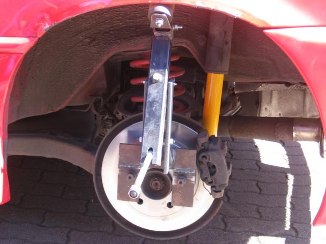

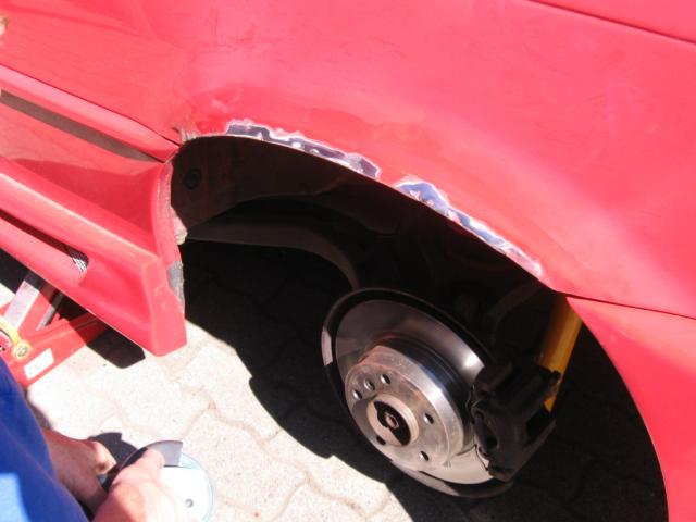

1er etape:
Mettre votre voiture sur chandelle et demonter la roue,ensuite placer la machine:
TIRAGE D AILE SUR E36 ET AUTRES BMW Photo-001-34498c-110c872
commencer par un coter et passer de l'autre coter voir l'inclinaison de la roulette si elle est dans le bon angle,si vous avez les passage de roue sains prenez un decapeur thermique et chauffer un peux la peinture,si vous voulez pas trop tirer,moi sa valais pas la peine je voulais tirer beaucoup alors de toute façon la peinture serais partis

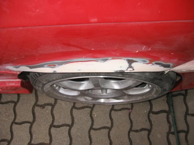

2e etape:
voila se que vous obtenez une fois bien tirer,si vous avez obtenus le resultat souhaiter passer avec du papier a poncer dessus du 240 feras l'affaire

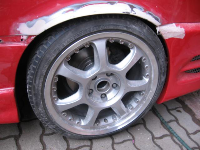

3e etape:

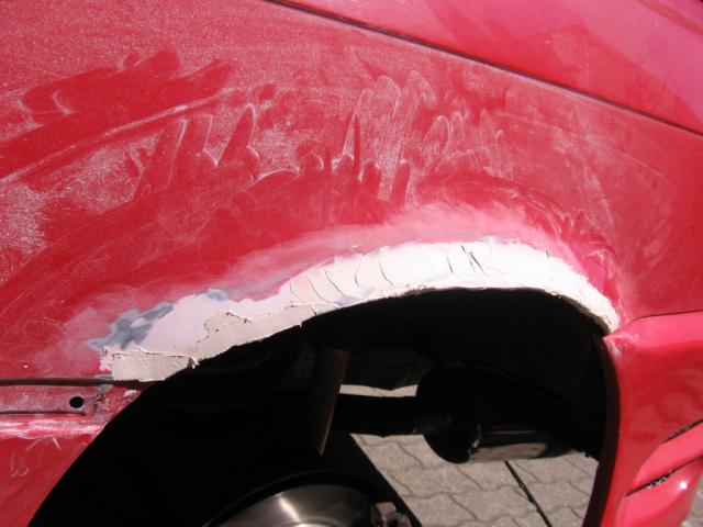

ensuite commencez mastiquez en fine couche et poncer vous obtenez ceci
TIRAGE D AILE SUR E36 ET AUTRES BMW Photo-006-344a69-110c8ec
coter gauche tirer reste encore la finition

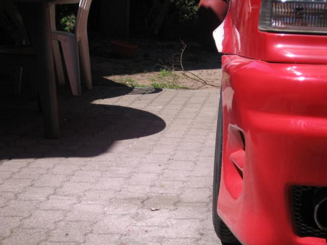

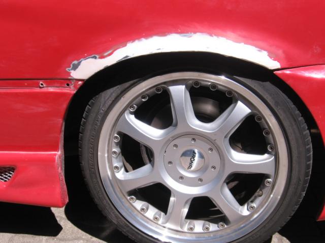

TIRAGE D AILE SUR E36 ET AUTRES BMW Photo-007-344aa3-110c8fa
coter droit d'origine
TIRAGE D AILE SUR E36 ET AUTRES BMW Photo-008-344ab4-110c909

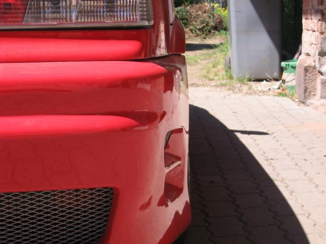

je pense qu'on vois un peux la difference TIRAGE D AILE SUR E36 ET AUTRES BMW 11-2-1b99
encore une autre photo
TIRAGE D AILE SUR E36 ET AUTRES BMW Photo-011-344ace-110c928
TIRAGE D AILE SUR E36 ET AUTRES BMW Photo-012-344a8e-110c939

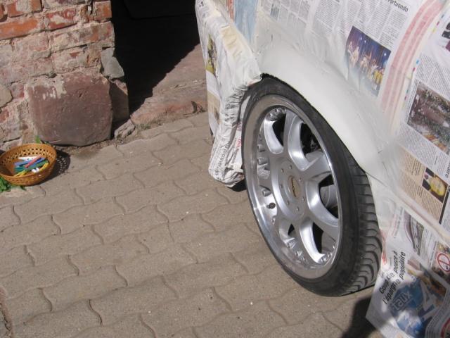

etape 5 mise en appret
TIRAGE D AILE SUR E36 ET AUTRES BMW 325i-bleu-6--110c9c2

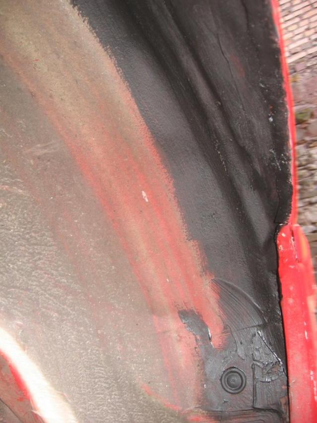

reponcage et mastique fin et reponcage et ensuite mise en peinture,mais avant la mise en peinture il faut rendre etanche la tôle de retour qu'on a plier avec un mastique PU'cest ce que jai pris) ou du joint pare-brise et surtout n'hesiter pas lisser le avec le doigte mais faite qu'il y'en assez
TIRAGE D AILE SUR E36 ET AUTRES BMW Blaxonnage-ailes-320i-5--110c9ff
voila ensuite passer un gros coup de blaxon dessus apres sechage du mastique,maintenant vous pouvez peindre

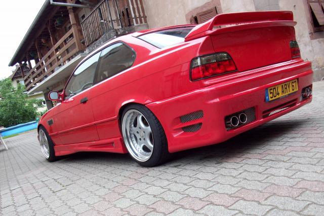

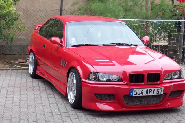

resultat final:
TIRAGE D AILE SUR E36 ET AUTRES BMW Photo-273-110ca28
TIRAGE D AILE SUR E36 ET AUTRES BMW Photo-258-10da534
